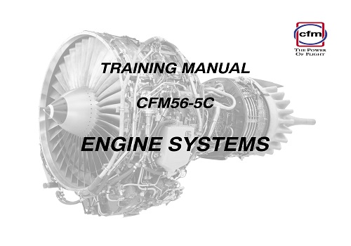

مُساهمةموضوع: كتاب Training Manual CFM56-5C Engine Systems   كتاب Training Manual CFM56-5C Engine Systems Emptyالأحد 09 أكتوبر 2022, 10:45 pm
كتاب Training Manual CFM56-5C Engine Systems T_m_c_10
