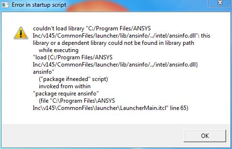

بعد تنصيب البرنامج ولما اريد تشغيل برنامج انسيس الكلاسيك بتظهرلي هالرسالة ![ارجو المساعدة , مشكلة في تنصيب برنامج Ansys - صفحة 2 Captur10](https://i.servimg.com/u/f39/18/44/80/86/captur10.jpg) |

صراحة أول مرة أشوف هذا الخطأ لكن بحثت ووجدت حل لكن لنسخة قديمة اتبع الخطوات ووافينا بالنتائج The syslib/usIII/libucb.so.1 file that ANSYS delivers with ANSYS 8.1/9.0 doesn't work well with Solaris 10. This file contains a reference to _siguhandler (as shown below) that is not resolved by any of the Solaris 10 libraries. The libucb.so.1 file works just fine on Solaris 8 and 9 systems because the /usr/lib/64/libc.so.1 library files for Solaris 8 and 9 contain the _siguhandler definition.
Perform the following: 1. cd /ansys_inc/v90/ansys/syslib/usIII/ 2. mv libucb.so.1 backup.libucb.so.1 3. ln -s /usr/ucblib/sparcv9/libucb.so.1 Rerun ANSYS. This will link in the Solaris 10 version of libucb.so.1. This version contains a definition for _siguhandler instead of an undefined reference to it. |

الله يجزيك الخير على اهتمامك لكن الحل هاد ما ظبط على المشكلة هي المشكلة صارت معي كمان بنسخة 14 و 14.5 لذلك رح فرمت الكمبيوتر بركي بيمشي الحال ^_^ |

جزانا الله وإياك خيراً طب حاول تغير برنامج الفيروسات عندك أو تقفل النت لو فاتحه ودى المشكلة الوحيدة اللى قابلتنى وحلها حل مشكلة License فى برنامج الأنسيز |

الله يعطيك العافية أخ أحمد المشكلة و الحمد لله انحلت بعد فرمتة الكمبيوتر السبب و العلم عند الله, اني كنت منزل نسخة Ansys 10 ونزلت فوقها نسخة 14 بجوز صار تعارض بالترخيص. ملاحظة بعد تنزيل نسخة الـ14 صارت معي المشكلة الي اشرت عليها , ولكن راحت باعادة الاقلاع. الحمد لله والنسخة امورها حاليا تماما, ادعولنا تبقى ظابطة ^_^ |
